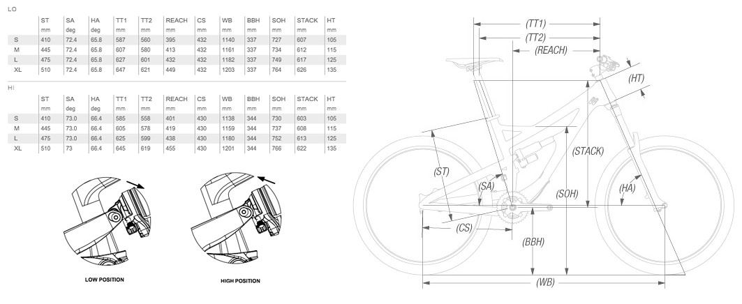

Io avevo una Devinci Spartan 2016 che ha la possibilità di variare le geometrie girando un link sull'attacco posteriore dell'ammortizzatore.
Si allontanava di circa 6mm mi sembra.
Ti posto le geometrie faccio prima.

A mio avviso il principio sul piano geometrico può considerarsi simile...ma nel caso dell'intervento sulla Thok porta ad un'influenza maggiore sull'altezza del movimento centrale...
...nella fattispecie, da un veloce esame grafico...nel tuo caso (coppia di ruote 27.5") risultano angoli sella e sterzo praticamente invariati...ma un rialzo dal suolo del movimento centrale di circa 16mm rispetto all'allestimento "standard"
16mm pari circa al rialzo effettuato sulla forcella aumentando l'escursione di 20mm (18mm in verticale), ed al carro modificando l'interasse dell'ammortizzatore di 6mm (operazione che solleva il posteriore di circa 16mm)
