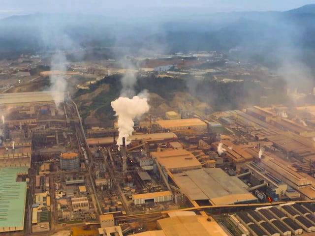

Secondo questo articolo è complicato imputare l'inquinamento ed il riscaldamento ai Paesi più poveri.
Senza contare che nè l'uno nè l'altro sono istantanei ma avvengo durante un processo di accumulo in decenni e più.
E di questo l'occidente è massimamente responsabile.
Per quanto ho letto finora in questo thread più volte è stato ripetuto che sarà l'EV a salvare il mondo, ma tutta una serie di provvedimenti, azioni e comportamenti virtuosi in cui, anche la mobilitià elettrica ha la sua importanza.
