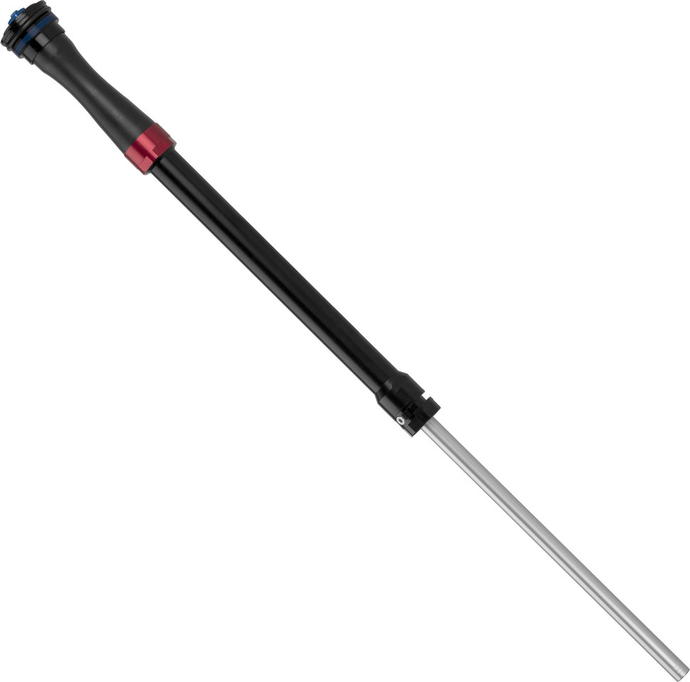

Ciao, siccome vorrei fare anch'io upgrade RCT3 sulla Revelation, questo kit è quello corretto ?
Grazie mille !
Seguo
Inviato dal mio LYA-L29 utilizzando Tapatalk
Reactions: Gioe70
GIUIO10
6.412
13.899
65
Treviso
Kittata Nativa
Grazie mille !
Nel link che hai postato (Charger Damper 2) il modello corretto per la tua Revelation è il Nr 1.
L'ultima release di Charger Damper è comunque la 2.1: https://www.bike-components.de/en/R...ike-27-5-Boost-15X110-PIKE-Revelation-p69553/

Questo però è solo per ruote da 27,5 corretto?
No, va bene per 27mezzo e 29er. Non è più come le prime versioni, le ultime generazioni di forcelle Pike, Lyrik, Yari e Revelation usano gli stessi componenti interni e gli stessi steli per le due versioni 27/29. Sulla 29er cambia la lunghezza dei foderi/archetto che sono 2 cm più lunghi dalla parte del perno ruota.
