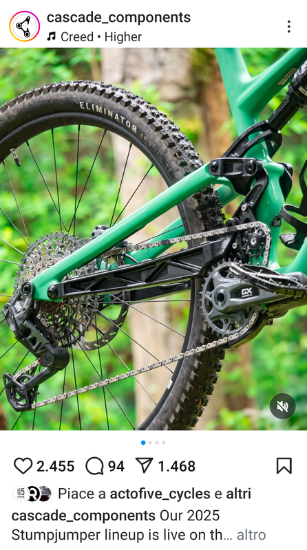

Ci sono arrivati quelli di CASCADE-COMPONENTS a fare qualcosa di diverso sulla Stumpjumper.
L'utente avrebbe "digerito" meglio il cetriolo.
Avevo visto, ma non porta a niente con uno schema sospensivo Horst. Il rinvio catena ha un senso su una Forbidden perché il carro si allunga quando entri nel sag, con il vantaggio di avere una bici che arrampica benissimo (ho la Druid). Per questo motivo la Druid elettrica con DJI sarà interessante. Sta roba qui di Cascade è fumo negli occhi.
La e-druid ha il giunto horst......
