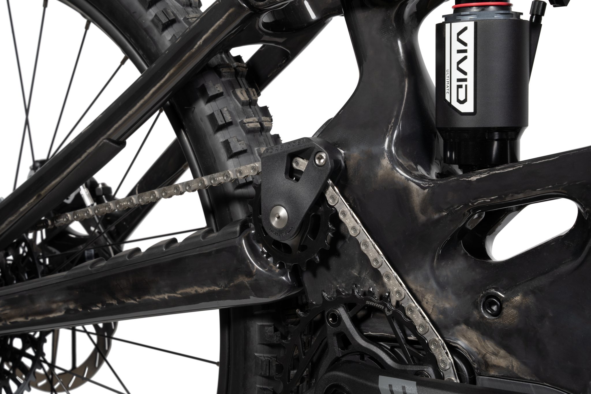

Uso solo cera da almeno 4 anni. E comunque è rumorosa ( sopratutto negli ultimi 4 rapporti). Trascina veramente tanto ( ma c'è il motore ) basta provare a far girare la corona all'indietro........ tra motore e idler c'è una resistenza molto alta.
Smontato l'idler per lubrificarlo....diciamo che i cuscinetti ci sono per figura perchè di fatto la puleggia superiore ''gira'' sull'asse per sfregamento i cuscinetti si muovono si e no. Appena ho tempo/voglia provo a mettergli 2 cuscinetti ceramici.
Concordo su tutto!
Mi piacerebbe provare a rimuovere il guidacatena e vedere se va a cascare.
In secondo luogo vorrei provare nel bosco a vedere come l idler gira per capire se a caldo migliora perché a freddo la sensazione è che giri sul perno telaio e non sul cuscinetto.
Occhio ad allentare la vite di tenuta dell idler sul telaio per aumentare la scorrevolezza perché la vite ha proprio la funzione di bloccare la boccola interna del cuscinetto in modo da farlo lavorare invece che girare sul perno telaio.
Resto sintonizzato per ogni miglioria sul tema che si riuscirà a portare… fortuna che qua siete preparati c’è da imparare.

Quello è il guidacatena che va a raspare la catena quando vai sui pignoni alti
Non per niente la Druid ne ha uno più minimalista, e la si pedala senza problemi
Marco la cover catena non raspa da nessuna parte sulla catena. Il mio internamente non ha una riga nel sul 11 ne sul 51.
IMG20251209181530.jpg IMG20251209181610.jpg il problema è l'idler che fa una resistenza veramente esagerata. Ho fatto un video ma non si può postare

postalo su youtube e poi caricalo qui.
Ma è gnucco anche senza catena?
E parecchio, ha su una coppia di enduro solid.lube che sono cuscinetti da pivot pensati per fare pochi gradi di rotazione.nin hanno senso su una rotella che deve girare, girare girare girare.....
Deve girare sì ma deve anche sostenere tutto il tiro della catena, non ha la stessa vita facile delle pulegge del cambio, che sostengono solo la forza della molla della gabbia

Posso assicurarti che con il dito ci metto un bel po' di forza
domani provo quello della Druid ma non è così duro, ne sono piuttosto sicuro. Per forza che fa rumore

Alfredoss i cuscinetti del corpo ruota libera cosa credi che sostengano??? E in più devono patire anche molti più carichi torsionali dovuti all'incrocio catena sulla cassetta. E nessuno mai si sognerebbe di metterci dei cuscinetti solid Lube. Il principio è lo stesso la ruota libera gira sull'asse del mozzo., l'idler gira su un proprio asse
Per me non ha senso mettere cuscinetti da snodi in una ruota... Cmq prossima settimana li cambio e vediamo.

Alfredoss i cuscinetti del corpo ruota libera cosa credi che sostengano??? E in più devono patire anche molti più carichi torsionali dovuti all'incrocio catena sulla cassetta. Il principio è lo stesso la ruota libera gira sull'asse del mozzo., l'idler gira su un proprio asse
Vero, hai ragione.
Aspettiamo news dopo la sostituzione con dei cuscinetti più adatti allo scopo.
Minchia faccio fatica anche io da divano!
Però nella ruota libera ci sono cuscinetti più grandi e poi sono 2 se non 3. Quello o quelli nell'idler sono più piccoli è si beccano tutta la potenza direttamente dal motore. Eviterei i ceramici ma dei normali industriali in acciaio dovrebbero andare bene.

Naaaaa cowboy i cuscinetti ruota libera dei mozzi dt son più piccoli 6902rs (2)....quelli dell'idler son 6903rs (2)! (Fossero stati uguali li avevo gia' nel cassetto attrezzi) Dovresti saperlo che un pochino di esperienza celllllll'ho (e i ceramici che mettero' sono gli stessi che metto sui miei mozzi dt e che non mi hanno mai dato problemi e che arrivano dritti dritti dalla Cina). Cmq in FORBIDDEN gli mettono i simpaticissimi solid Lube solo perché resistono molto meglio allo sporco (non hanno lubrificanti liquidi appiccicosi). Ahmen preferisco cambiare cuscinetti impastati una volta l'anno (tutto da dimostrare) piuttosto che avere cuscinetti piantati già da nuovi

Se fosse possibile ci vedrei bene un cuscinetto a rulli
