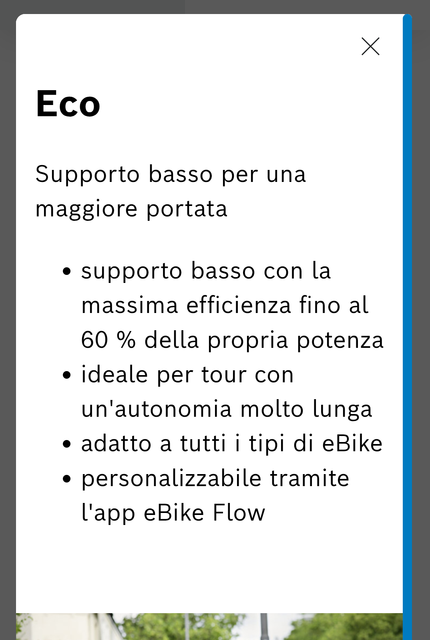

In realtà è una cosa che mi sono sempre chiesto anche io. Da più fonti si legge che eco arriva a 60nm. Se fosse vero perchè segnare 85 sullo slide?
Perchè semplicemente immagino non sia vero......fonte più attendibile della applicazione Bosch in cui puoi settare la coppia massima erogata in ogni modalità, credo non ci sia....

Non mettiamo niente, eco si ferma al 60%
Reactions: konanRules
