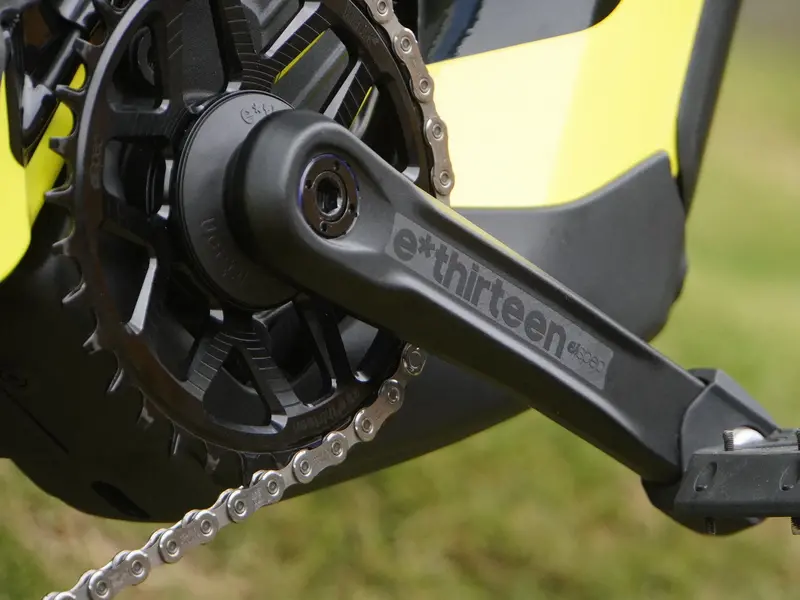

Approfittando del brutto tempo ho lavato la baffona dopo un mese di fango e polvere per fare un po' di manutenzione soprattutto alla trasmissione. Sono rimasto illibato da alcune cose. Prima su tutte la pulizia della cera... Da quando uso la cera è tutto pulitissimo, anche solo dopo una lavata leggera con secchio e spugna, magia!
Seconda cosa le pedivelle E13 con le copertura in gomma lato drive, tengono pulitissima la zona dell'albero e della ghiera, non è passato né sporco né polvere né l'acqua del lavaggio. CONSIGLIATISSIME!
Nota dolente (ma preventivata), rimontando tutto ho spanato la ghiera sinistrorsa ma avevo il ricambio pronto. Consiglio agli smanettono di tenere di scorta sia quella che l'OR.
Reactions: Mrslate
Ciao,"pedivelle E13 con le copertura in gomma lato drive",a cosa ti riferisci? Grazie
Tra pedivella e corona c'è una protezione in gomma che "sigilla" la zona.
ma con le pedivelle e13 non dicevano (il produttore) che l'oring non serviva?
