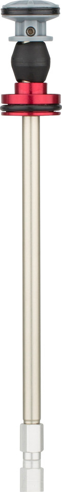

Aggiornamento, un casino, ci sono dei filetti strappati nella sede nel telaio, l'ipotesi che mi hanno presentato era di forare del tutto per avere più filetto a disposizione. C'è da dire che è una vite M6, mi chiedo perché caxxo su una bici di tale peso non mettere una M8.
Sono incazzato nero, adesso attivo richesta in garanzia, anche se so che me le cercheranno tutte per non sostituire non dico la bici, ma almeno il telaio.
Prima e ultima Specy della mia vita.
Cioè è tipo una vite a colletto, con la parte filettata M6 e gambo ø 8mm, Vite a colletto.jpg o è totalmente da 6mm?

Cioè è tipo una vite a colletto, con la parte filettata M6 e gambo ø 8mm, Vedi l'allegato 21271 o è totalmente da 6mm?
Diametro 6, questa è una vite nuova, smontata da una Levo.
Devo chiedere ad un mio collega se riesce ad estrarmi il moncone, resta comunque abbastanza filetto nonostante quello strappato.
Il sivende mi ha fatto comunque capire che è molto probabile che Specy mi risponda picche, perché sono stato io a fare il danno.

È totalmente M6 classica
Ok, perfetto ( :confused: ) , se da un lato può sembrare svantaggioso l'utilizzo di tale diametro (parecchie bici avevano questa misura, la prima che mi viene in mente è Scott), nel caso specifico potrebbe rivelarsi un vantaggio.
Se non si riesce a sistemare il filetto esistente (bisogna prima togliere il moncone, poi si ragiona se non ci sono spire sufficienti, in questo caso, vite Ac 8.8 su madrevite Al 6XXXX, 6 filetti in presa per essere tranquillissimi, naturalmente tirando max a 12Nm), ripassando il maschio se rovinato ed eventualmente allungando la filettatura (carne ce n'è, dietro, senza forare passante), c'è sempre la possibilità di installare una M8: si fora da 6.8mm la madrevite, si fora da 8,2 la flangia, si passa il maschio da fori ciechi M8 e si installa una vite da 8mm con testa svasata, piana o bombata, che si può ridurre nel diametro della testa. Naturalmente bisogna alesare (basta forare) anche la bussola dell'occhio-ammo.

Se non si riesce a sistemare il filetto esistente (bisogna prima togliere il moncone, poi si ragiona se non ci sono spire sufficienti, in questo caso, vite Ac 8.8 su madrevite Al 6XXXX, 6 filetti in presa per essere tranquillissimi), ripassando il maschio se rovinato ed eventualmente allungando la filettatura (carne ce n'è, dietro, senza forare passante), c'è sempre la possibilità di installare una M8: si fora da 6.8mm la madrevite, si fora da 8,2 la flangia, si passa il maschio da fori ciechi M8 e si installa una vite da 8mm con testa svasata, piana o bombata, che si può ridurre nel diametro della testa. Naturalmente bisogna alesare (basta forare) anche la bussola dell'occhio-ammo.
Vedi l'allegato 21276
Spazio, secondo me, c'è ne a sufficienza per rifilettare
