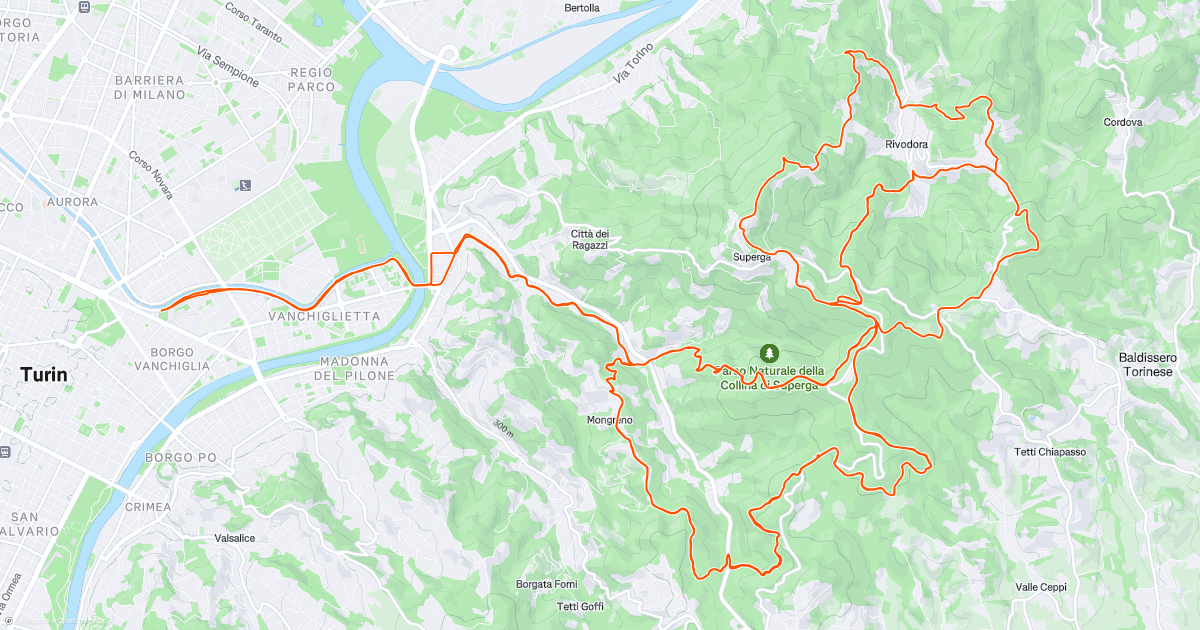

Tornando ai modelli 2022, Levo ad esempio :): ieri ho fatto un bel giro sulla collina di TO, 2.200 di dislivello, che su e giù vale de più ! :p Ci sono in mezzo salite belle ripide (che con una bici normale non riuscirei a fare). Certo le sensazioni non sono le stesse degli anni '90 ! :laughing: Il sistema FSR è sempre quello a 4 snodi (come 4 snodi alla fine sono anche i VPP che Vs. il monocross hanno un rendimento decisamente migliore, questo intendevo).
Sulla Levo 2022 come già detto è stato creato volutamente un antisquat che aumenta molto la trazione in salita, senza creare disagi e pedal kickback in discesa. Anche se all'occhio può sembrare uguale ai modelli precedenti, invece cambia molto e questa IMHO è evoluzione, ovvero adattare un sistema valido come FSR su una E-MTB dove le esigenze sono diverse da quelle di una bici normale.
@cit invece di perdere tempo in polemiche andiamo insieme una volta a fare un giro in collina, con una E-bike come si deve, che alla fine è il rendimento sui sentieri quello che conta. ;)
