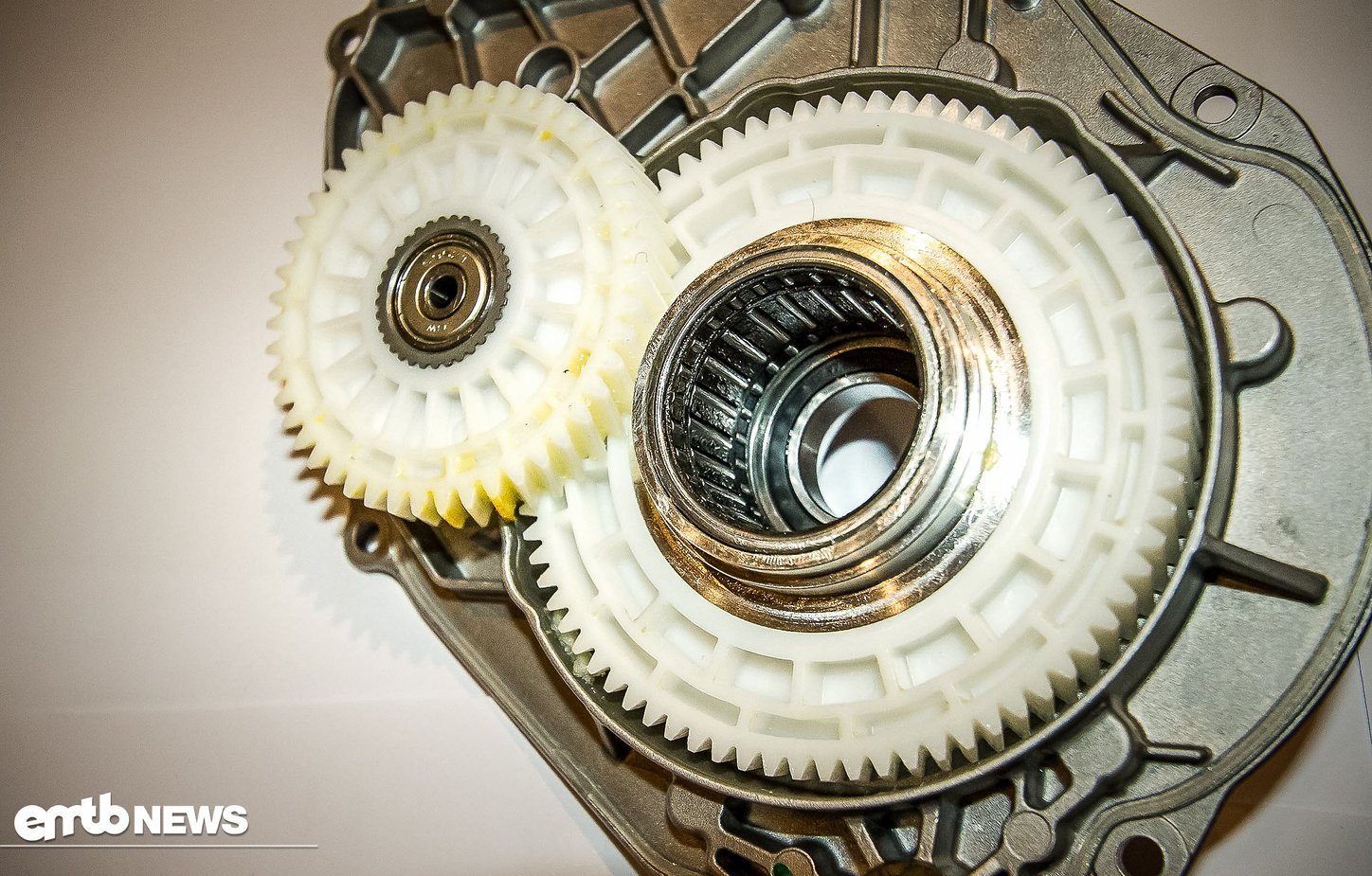

Non so quale dei primi due sistemi adotti Bosch (il terzo che vedi in foto è quello della RL per la cassetta pignoni), se a lobi o a cilindri (aghi).
Il primo in foto è quello che adotta Brose, e se c'è infiltrazione d'acqua, questi sono i risultati...
Per l'asse completo, cercando il ricambio col codice Fag (c'è scritto "campione", chissà se è il cod definitivo...), si riuscirà a comprare aftermarket?

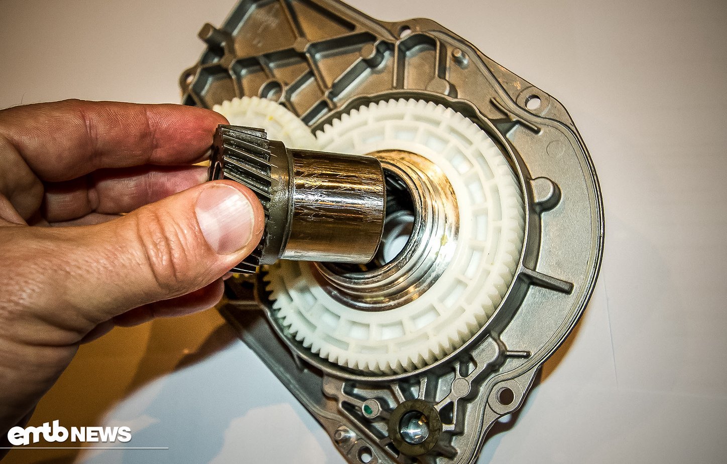

Avete ragione, è l'asse centrale dei motori con corona cristiana , col singolo sensore di sforzo.
Ecco le foto della ruota libera (Roller Clutch, presa pure male...) e del relativo asse, dei Performance:
