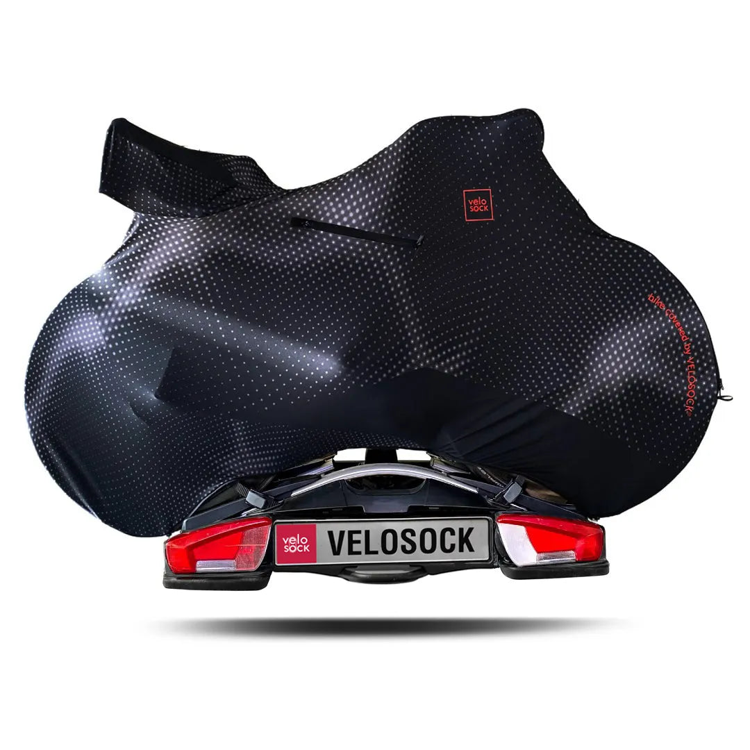

Come copertura io ho questa che uso in caso di maltempo per tornare dalle vacanze...
Costa ma non fa vela come i soliti teli da camper...
