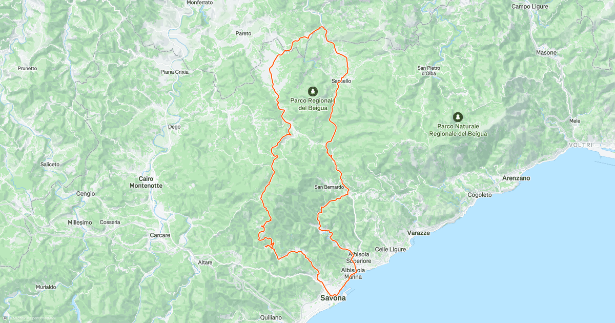

Mah, con una wilier cento1 hybrid con motore nel mozzo dopo un anno di utilizzo, 7000 km e 80000 metri di dislivello percorsi i problemi che indicate io non li ho vissuti. In salita spinge e spinge bene ed in pianura si cammina bene, come una muscolare. Il peso di fa sentire un po solo nei rilanci, ma è ovvio, in discesa è ben equilibrata (e io sono uno che in discesa cammina abbastanza) e stabile anche grazie ai copertoncini da 28. Autonomia che consente di fare circa 1500 metri di dislivello con una carica e, con la batteria supplementare, l'autonomia raddoppia. Questo il giro di oggi (per esempio) 80 km con 1200 m di dislivello a 22km/h di media, consumato il 50% della batteria (e di quella supplementare) usato quasi esclusivamente l'economy, tranne un breve tratto per divertirmi (con un km con pendenze che arrivano al 18%)
