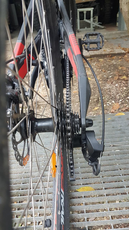

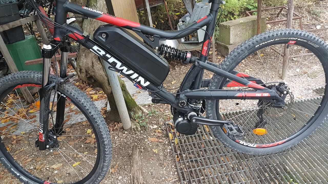

Buonasera a tutti, ho kittato la mia RR520S (lo so che è un cesso, ma a me va bene, per una due volta al mese...) con il TSDZ2, ed ho effettuato tutte le modifiche suggerite da Casainho di endless-sphere, con la versione FW 12.
Praticamente ho fatto solo un'oretta di prove, prendendo mano con i settaggi (sono veramente tanti: 9 livelli di assistenza, possibilità di settaggio di ogni livello e della "ripartenza" da fermo graduale in almeno due modalità, potenza fornita dal motore in tempo reale, ecc. ecc....)
La bici va veramente bene, non ho altre esperienze salvo quella dei questo kit originale cinese.
Ora finalmente mi potrò avventurare a fare lunghi giri senza avere la preoccupazione di rientrare a casa: abito in Umbria a San Gemini, per uscire si scende sempre, e per rientrare c'è sempre una faticosa salita a fine del giro: ora con l'aiuto del motore ho visto che si può andare tranquilli e rientrare vivi anche con energie quasi esaurite....!!!
Ecco qualche foto del lavoro:
