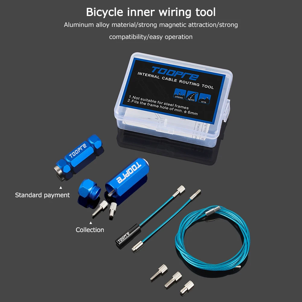

ciao, qualcuno ha cambiato i freni - cablaggio kiox - cavo deragliatore sulla crafty ALU?
tolta la batteria noto l'instradamento sull'obliquo dentro due guaine,
devo smontate il motore? se potessi lo eviterei
con una molla da elettricista si fa bene eventualmente?
grazie

Se parli della 2021 o la mia crafty se 2022, levata la batteria, pedivelle e cover di plastica del motore i cavi sono tutti belli liberi e a vista.
Ho smontato tutto recentemente per ripulire il motore a fondo..

Ciao a tutti.
Come prima cosa mi presento visto che questa è la mia partecipazione attiva sul forum.
Vi dico la mia esperienza in merito.
Ho comprato usata una level R del 2022 lo scorso ottobre e ho dovuto subito cambiare la guaina del freno posteriore perchè rovinata.
Il lavoro è stato fatto da un meccanico ma ho assistito.
Nella level la batteria non è estraibile se non smontando il motore.
L'unica cosa che ha fatto il meccanico è stato togliere le viti che reggono il motore anteriormente e solo allentare quelle posteriori in modo da farlo ruotare e abbassare, per dare più spazio alla guaina.
Quindi non ha tolto pedivelle o altro.
Come sonda ha usato un cavo del cambio incastrato dentro la vecchia guaina. Ha sfilato la vecchia e reinfilato la nuova con molta facilità.
Per quanto riguarda la torx specifica bosch per allentare il motore non ho visto cosa ha usato.
Siccome vorrei cambiare i freni (dai code r vorrei passare ai cura4) ho comprato l'inserto torx specifico su un noto sito, per ripetere la stessa procedura ma quando sono andato ad usarlo (per prova) ho visto che le viti che reggono il mio motore hanno una testa torx normale, non so se anche la vostre sono così.

Ciao,
io ho sostituito freni originali con Hope su un Level RR 2023, per fare il lavoro ho comprato il kit passaguaina per essere sicuro di non avere intoppi ( la sonda da elettricista quando ho provato su altre bici non è così semplice da far passare ) e non ho dovuto smontare il motore, ho smontato solo i carter di plastica sopra il motore per facilitare il passaggio guaina ma non ho smontato motore e ho fatto il tutto in poco tempo ( 1 ora max ). Penso che la Crafty sia esattamente uguale

Ciao,
Ciao,
potresti mettere il link del kit passaguaina. Ne ho visti tanti di tutti i prezzi.
Se provo a fare come ha fatto il mio meccanico con un cavo del cambio ho paura di far casini.
In passato avevo provato anche modelli molto più economici dei vari siti Aliexpress, ecc ecc e ero rimasto deluso perché si rompevano o perdevano le guaine al traino......questa la sto usando da parecchio tempo e ho infilato guaine sia a cavo che idrauliche e devo dire che la qualità è ottima
