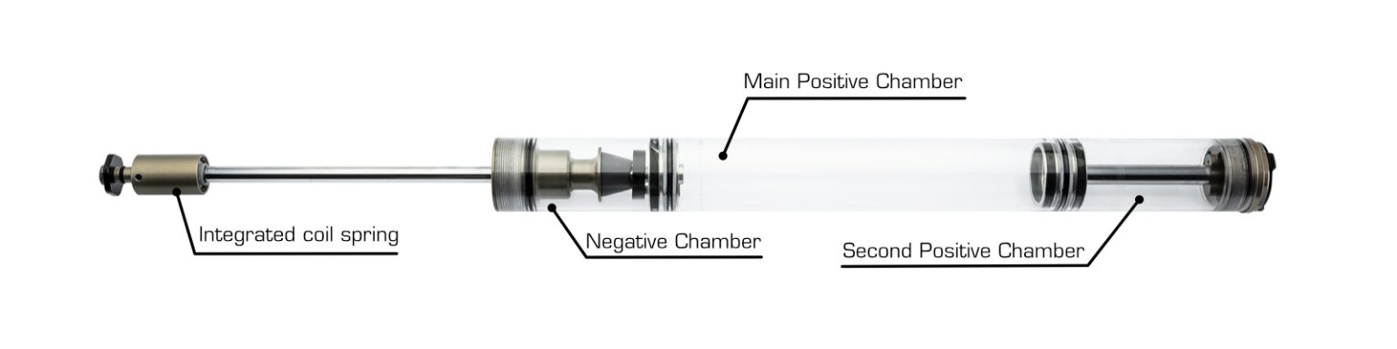

È compatibile con mrp ramp control ?
Essendo qualche mm più alto del pistone originale è possibile che interferisca con il ramp control o altri sistemi simili. Ho chiesto dettagli a MRP ma non mi hanno saputo rispondere.
Vedo che la forcella ext era monta qualcosa di simile al tuo sistema, c'entra qualcosa ?
Per niente: la ext usa una doppia camera positiva.
