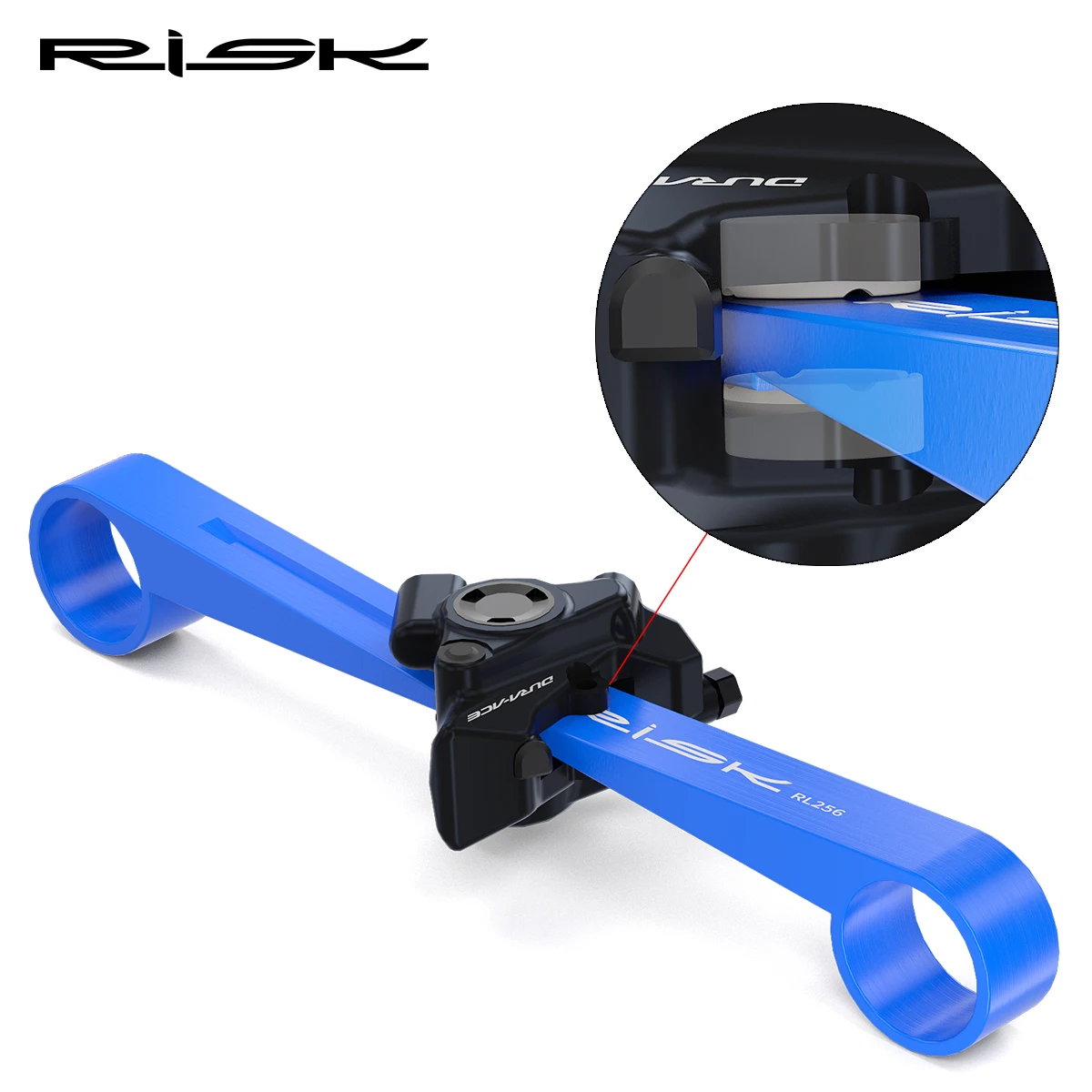

se hai 15€ messi male,puoi anche comprarli....ma ci sono,ovviamente, alternative a basso costo per la pulizia dei pistoni.
però sono belli da vedere.Magari avendo stampante 3d....
ci sono anche per mono pistone...
Reactions: Pietro.68
fear_factory84
26 Settembre 2021
4.500
2.656
roma
ma in metallo non sono rischiosi? preferirei i tipici blocchetti in plastica gialla..
fear_factory84
26 Settembre 2021
4.500
2.656
roma
questi servono per far uscire i pistoni un lato alla volta e senza il rischio che ti escano del tutto.
per pulirli
si lo so, ma sai meglio di me i pistoncini ceramici come sono delicati.. e comunque con un blocchetto di metallo rischi di rigare la pinza (che gia' si riga di suo con le pastiglie..
