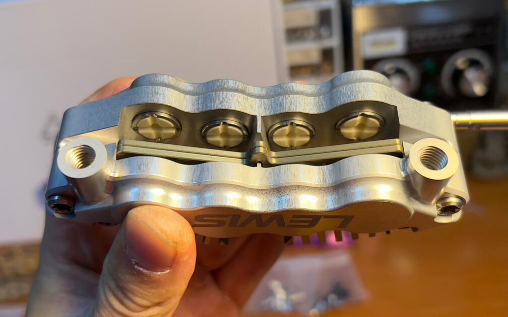

sembra che questi abbiano trovato LA soluzione :D
11.668
17.780
Testa di minchia :D :D:D:D.Brakky
fear_factory84
26 Settembre 2021
4.500
2.655
roma
ottimo da metterle sotto una talaria.. anzi mi chiedo sempre perche' usano normali freni da bici..
