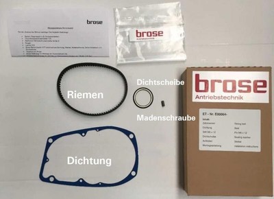

ciao , a me Bertana ha parlato di cinghia rinforzata e cuscinetti più resistenti , ma non so se sia vero , su internet trovi il kit cinghia brose
per esempio , ma non so se è ancora lo stesso
Del kit ero a conoscenza, ho visto anche io dei siti, chissa se poi sul motore nuovo ci sono. Se non li sistemano sti motori la brose, siamo sempre a rischio. Sul modello 2019 tutti sti problemi non c’erano

Ho letto che Brose, da agosto di quest'anno ha rilasciato un aggiornamento che scongiura questo tipo di problema alla cinghia, stressandola di meno, con meno strappi, ma sempre inalterandone le prestazioni.
