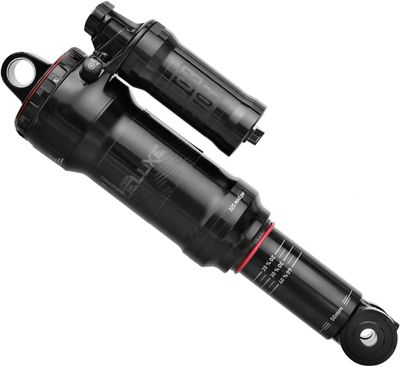

Mi piacerebbe sostituire l'ammo posteriore sulla mia Integra 160 del 2018. Qualcuno ha già fatto qualcosa o sa indicare modelli compatibili più performanti dell'originale montato?
