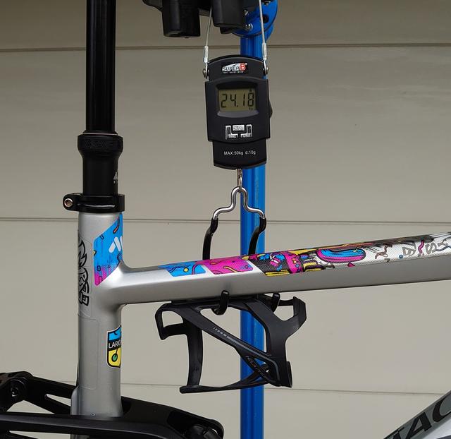

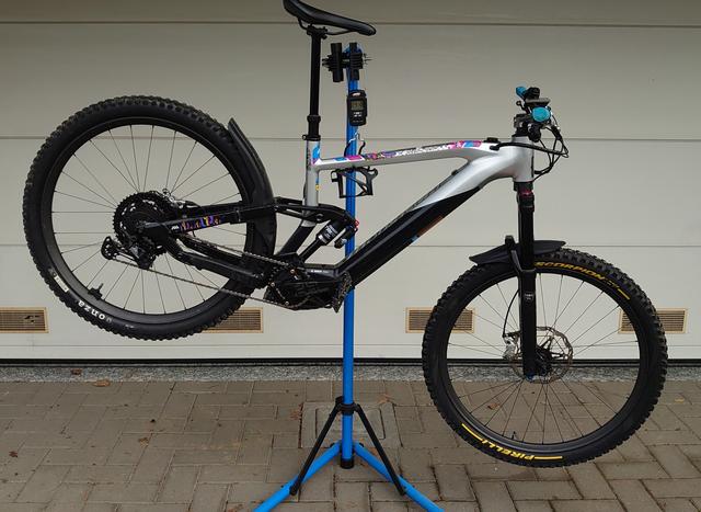

Metto la foto dell'ultimo upgrade, ULTIMO! Meglio di così non posso fare, diciamo che non voglio. Il peso è ready to race con pedali e protezioni e gomme toste.
