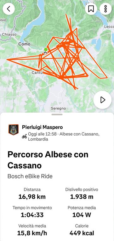

Usiamo il telefono e l'app per registrare le nostre uscite...
Menomale che uso sempre l'orologio.
