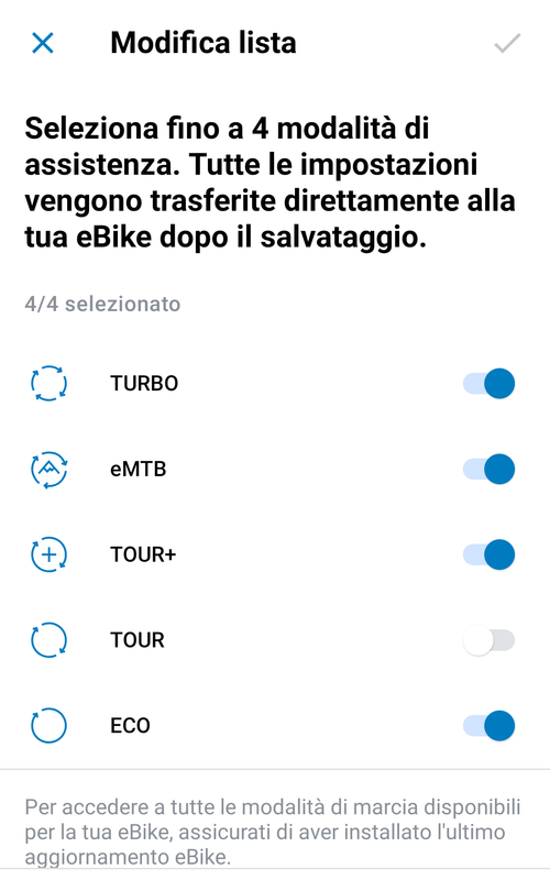

Aggiornamento bici arrivato ma anche io non vedo tutte le modalità, al massimo posso scegliere tra tour e tour+, non ne ho altre.
Magari sbagli io qualcosa. Devo aggiungerle manualmente da qualche lista esterna?
Non c’è da aggiungere nulla manualmente, io li vedo tutti e con l’ultimo aggiornamento non ho più EMTB doppio. Non so se possa essere questione di setting del telefono, ma non credo.

Ieri sono stato dal meccanico di passaggio perché devo portargli la bici, honchiesto lumi a riguardo e mi dice che le assistenze aggiuntive devon esser caricate dal rivenditore, poi saranno visibili.
Nei post precedenti qualcono minaveva già detto qualicsa di simile purtroppo non ricordo chi!
Ah ok, facci sapere se è effettivamente quello il problema!

La combinazione consigliata delle quattro modalità di assistenza per ogni tipo di eBike serve come orientamento esemplare e può variare a seconda del produttore dell'eBike. Il rivenditore dell'eBike può configurare individualmente fino a quattro modalità (oltre alla modalità Off) e quindi adattare perfettamente l'eBike ai tuoi desideri. A meno che il produttore della bicicletta non abbia escluso la modifica delle modalità di assistenza a causa di requisiti specifici dell'eBike.
A me le ha dovute installare il meccanico perché con il solo aggiornamento non me le faceva vedere

Con l'aggiornamento è sparito errore di connessione al cardio, che ogni tanto usciva.
Il cardio non è stato ancora aggiunto nelle statistiche di fine corsa.
Le varie opzioni sono visibili da app....
