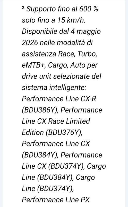

Mi pare che il mio motore non rientri nell'elenco di quelli Con l'aggiornamento Se ho capito bene

c'è la tabella, se non è lì dentro, allora no

Invece sì...
Questa è la mail arrivata da Bosch, i BDU37 sono dentro eccezion fatta per l'aumento della coppia che rimane 85Nm.

A me sembra di sì, sempre dalla mail Bosch
Vedi l'allegato 86295
Ripetono più volte "del sistema intelligente", il Gen4 non lo è, parte dal modello successivo.
Comunque bisogna provare ad aggiornare.
Io sul mio Smart l'ho fatto questa mattina, ancora naturalmente non c'è la possibilità di regolare l'overboost, e non ho provato a pedalare per capire se da il 600%, cosa che io non utilizzerò comunque, già mi sembrava troppo il 400% di EMTB+ precedente!
