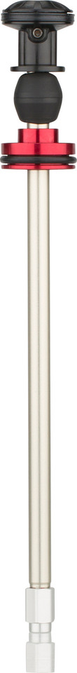

Ma il kit, ha quello nuovo con la camera maggiorata o quello vecchio, lo hai visto, si riconosce perché il pistone è rosso, quello vecchio è bianco.
No non l'ho visto, devo smontare la forcella e portagliela, mi è più comodo che portare tutta la bici
Avevo guardato il codice sul sito RS e per la mia Yari mi dava un unico codice che va bene anche per la Lyric 00.4019.932.001 ci sono varie opzioni?

Il codice è giusto, ma dallo scorso anno l'air spring è stato aggiornato, mi sembra che abbia una camera negativa più grande ed è un upgrade molto consigliato (anche senza cambiare l'escursione) per chi ha la forcella con il vecchio air spring, quello nuovo è questo:

Mi sembra un ragazzo in gamba, sicuramente ste cose le conosce ma glie ne parlo, grazie della dritta
