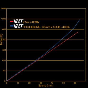

Adesso su tftuned hanno il nuovo DBCoil IL compatibile con la levo, con la nuova molla progressiva bianca (che costa il doppio delle altre), compreso la minuteria e spedizione viene sui 520€. Quasi quasi a fine mese lo prendo.
interessante la pagina in cui dicono:
"The Cane Creek engineering team used a DB AIR CS with (1x) volume spacer as the benchmark for the ideal rate of progression"
conoscendo il numero di riduttori consigliati per la levo con db air potresti farti una previsione abbastanza attendibile del risultato finale con la molla bianca.....

Per quella che è la mia esperienza con la TL 2019 Expert, oltre a confermare come sempre gli utilissimi consigli di Giuio, posso dire che col RS ad aria di serie mi trovavo bene, ma col DB IL Coil (molla da 400, peso meno di 60 kg ignudo..) il feeling è migliorato, soprattutto nei percorsi molto scassati la ruota posteriore segue meglio il terreno, così come la trazione in salita. Essendo la sospensione lineare.
Non è difficile raggiungere il fondo corsa, ma devo dire che non risulta avvertibile mentre si è in sella.
Per altro il DB è un ammo che ha molte regolazioni e se si ha la necessaria competenza (io mi sono avvalso di Rulezman di Savona), si riesce a tarare alla perfezione.
L'ammo l'avevo preso usato (sulla carta non era compatibile, ma è bastato far cambiare lo stelo originale cavo con quello pieno (costo 20 Euro).
Fra l'altro l'ammo e la molla VALT sono molto leggeri e si arriva così ad un peso totale inferiore ai 7 etti, poco più di un ammo ad aria discesistico.
La corsa è di 57 mm. e si arriva pertanto ad un'escursione totale superiore a 160 mm.
Ho fatto portare a 160 mm. anche l'escursione della Pike anteriore (gonfiata a 70 psi).

Ciao a tutti, chiedo aiuto devo decidere che ammortizzatore a molla mettere su la mia Levo carbon 2019 dopo un pò di ricerche sono indeciso tra Ohlins e Cane Creek DB coil IL......
Il bello del Cane Creek è la possibilità di istallare la molla bianca progressiva e il fatto che costa meno

il DB Coil IL va benissimo; anche con molla normale....
Il Ohlins non l'ho mai provato.
Il vantaggio del DB è che ha molte possibilità di regolazione, soprattutto se ti affidi ad un bravo preparatore.
