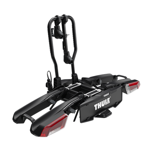

Ciao torno in argomento, sono sempre più convinto del portabici da gancio traino.
la scelta ricadrebbe sul Thuleeasy fold 3, versone x 2 bici, che a parte il bagno di sangue nell'acquisto ha tutte le caratteristiche che mi interssano (interasse 1350, peso pe bici 30kg, peso max trasportabilie 60Kg).
Tenendo conto del peso del portabici non si andrebbe mai oltre gli 80 kg. Io comunque alla stato attuale resto sui 60 kg con 2 bici. (peso totale).

Alla fine mi sono deciso a giorni monto il gancio estrabile (diagonale) della BRINK. carico ammesso sulla sfera 100 in verticale che diventano 75 a sbalzo (portabici) la macchina invece ne ha 80.
La scelta sul portabici è ricaduta sul thule easyfold 3 che ritiro a giorni
le ultime due cose sono TARGA e CARTELLO CARICHI SPORGENTI.
la targa da motorizzazione mi costa 95 + costo adesivi (numeri /lettere) ma la posso poi spostare su qualsiasi veicolo (variando i dati). Non originale tutto compreso me la cavo con meno di 30 euro. Probabilmente non succederà mai ma se mi fermano sono sanzionabile (e come in tutti questi casi la multa è sproporzionata).
Cartello carichi sporgenti, a rigor di norma è obbligatorio (anche se ci sono alcune interpretazioni differenti); anche qui non credo che nessuno mi sanzionerà mai ma il vero problema è in caso di incidente grave (esempio mi tampona uno in moto). Fortunatamente ne ho già uno omologato per cui per non saper ne leggere ne scrivere lo mettero (penso che farò una staffa di fissaggio così non diventa macchinoso e non ho nulla che sbatte).

alla fine ho trovato un preventivo migliore per altro quello del preventivo precedente non aveva la chiave mentre quello che mi montano ora si.
l'epos è veramente una figata ho vacillato anche io ma poi ho optato per l'easyfold da 2
