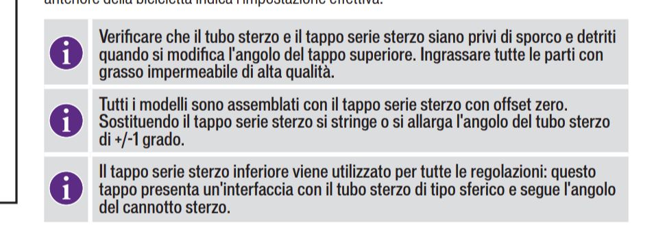

Stamani ho smanettando un po’ sul sito ed in effetti sulla mia povera base non è possibile variare l’angolo…
va beh no problem
La bici rimane comunque una gran bici anche se a livello di comunicazione qui credo che Specy abbia pestato una piccola me..a….!
questa la parte dove segnalano appunto che sulla base non si può modificare
5.331
5.042
va beh no problem
Vedi l'allegato 79347
Ok, rimangio tutto, tranne i maroni... comunque il manuale è fuorviante...

Non solo è fuorviante. Sul sito SPECIALIZED, alla pagina della bici (che vedete sotto), viene riportato che sarebbe possibile variare l'angolo di sterzo. Poi nel sito, andando a cercare nei manuali online (diversi dal cartaceo), viene riportato che sul modello base al contrario non è possibile variare la cosa.
Io nel frattempo ho scritto a Specialized per capire cosa mi devo aspettare. Chiaro che non mi aspetto che mi cambino la Bike ma sicuramente scrivere che puoi variare l'angolo quando poi non puoi farlo credo sia una pratica commerciale non proprio corretta :confused: turbo levo.jpg
