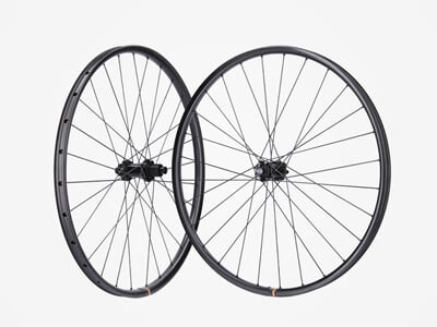

Io sono invece convinto che un paio di ruote leggere (e robuste, per cui per forza di cose costose!!) facciano la differenza sulla guida, anche di una Emtb!! alla fine sono masse con un effetto giroscopico importante, per cui riuscire a contenerne il peso è sempre vantaggioso. Poi è logicamente sempre legato all'uso che se ne fa.
Io per le muscolari avevo fatto fare le ruote da questo sito tedesco, e mi ci sono sempre trovato molto bene; ci si costruisce la ruota come la si vuole.
Sì, diciamo che rispetto ad una muscolare, ancor più se XC, il peso assume una importanza meno fondamentale nella loro scelta.
Poi andrebbe vista anche la massa giroscopica totale, non ha senso andare a cercare le ruote più leggere e poi ci metti 1,4 kg l'una di Schwalbe Eddie Current.
