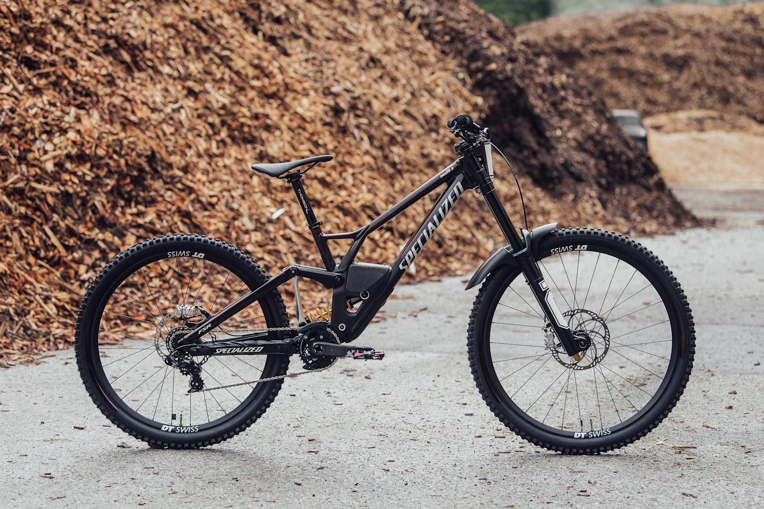

Quasi dimenticavo la bici vice campione del mondo di dh con Loic Bruni (Specialized)......
    279,2 KB · Visite: 49
Vedi l'allegato 83497
Interessante, ma come viene trasmesso il moto dell'asse pedali alla coroncina alta? Cascata di ingranaggi all'interno del box sotto l'ammo? Comunque quel prototipo o è molto recente oppure è vecchio perché se cerco il prototipo specialized per Loic Bruni mi esce sempre questa:
loic-bruni-bike-check-2021-lato
che mi pare ben diversa ...
Te la faccio più breve che posso perché la storia riguardo a schemi di sospensione rearward e relativi rinvii dura da almeno 35 anni e non si risolve in una googlata come stai facendo tu e riguarda la maggior parte dei produttori di MTB.
Per quanto riguarda specialized sono almeno 4 anni che in DH corre con il team ufficiale (2 piloti) con un prototipo pull shock che è in continua evoluzione e che non c'entra nulla con la demo DH che viene venduta al pubblico cioè quella che hai postato tu ricercando su Google....tradotto per i meno esperti son 4 anni che Specialized vende a noi/voi una bici da DH che non c'entra nulla con la bici che corre e vince in coppa del mondo e che è in continua evoluzione( 4 anni non 1 anno o 2...)
L'ultima evoluzione 2025 è quella che ho postato io che vedi nel video qui sotto e con cui il team Specialized ci ha corso tutto il 2025 e che in primavera 2026 finalmente verrà venduta al pubblico (forse ma dovrebbe essere la volta buona). Google non te le dice tutte queste cose ma:
la trasmissione è a doppia catena.....i prototipi 2024 e anni precedenti avevano una trasmissione normale ......il 2025 è il primo anno in cui Specialized ha usato un idler .......Lo schema di sospensione della 2025 è molto diverso rispetto a quello dei prototipi 2024 e antecedenti....la trasmissione della 2025 è coperta da brevetto.....il prototipo 2025 è al 99% la bici che nel 2026 verrà venduta al pubblico....
