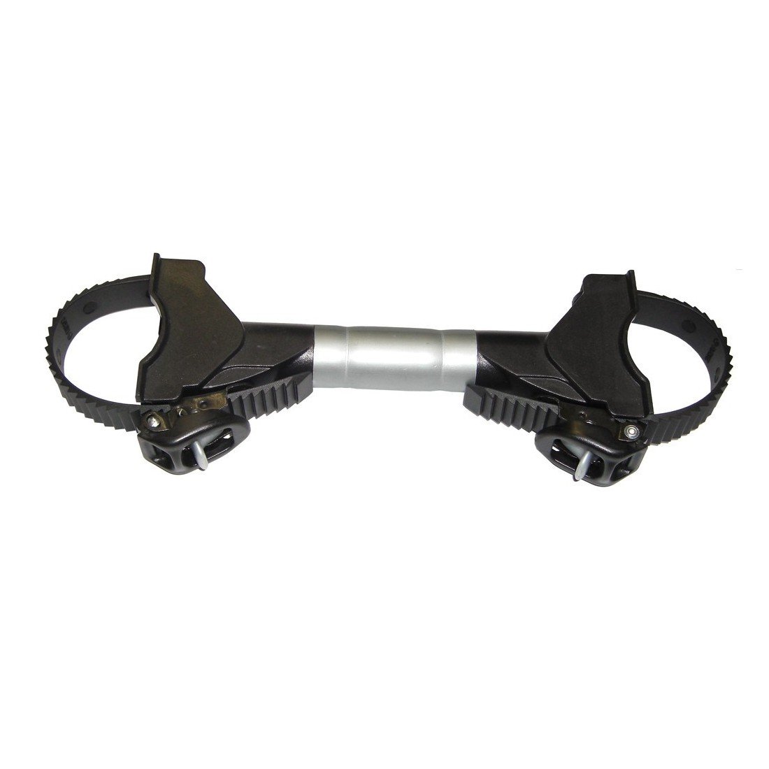

Utilizzi quello corto per la bici vicino al telaio e per l'eventuale seconda togli quello thule e metti questo della peruzzo, ancorando una bici con l'altra.
Io ne ho due e li uso per bloccare le mie tre bici. Robusto, veloce, tiene distanziate le bici e sopratutto ha i cricchetti anzichè le manopole filettate che dopo un pò...non sono più filettate....;)
