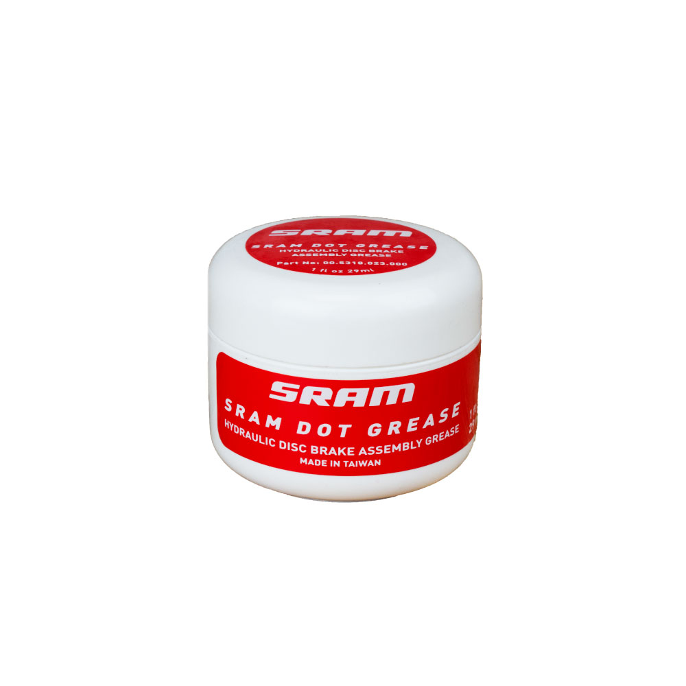

2 mancata pulizia dei pistoncini, Sram prevede anche la lubrificazione dei pistoncini con apposito grasso
No @Gamba,
Sram non prevede una tale lubrificazione
tanto meno con l'apposito grasso
Sram prevede di lubrificare i pistoncini solo in caso
di sostituzione degli stessi e solo con il DOT usato nel circuito
questo per facilitarne l'inserimento e per non rigare le tenute.
Grasso per freni sram

E allora? :joy: Assembly .. ti dice nulla?
E quest'altro, come lo traduci?
DOT assembly grease should be used to lubricate
all moving parts inside the lever and caliper assembly
Qui c'è il relativo Manuale
a pag. 20 ci sono delle precise indicazioni
: unamused:
poi se vuoi continuare a volere ciurlare nel manico,
sappi che il gioco è bello quando dura poco
