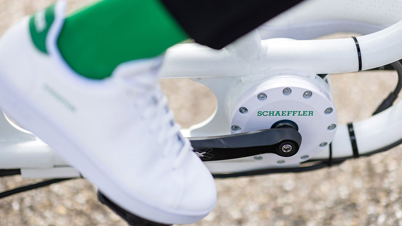

... oppure questo che abbandona la catena in favore di una trasmissione elettrica
ovvio si tratta di capire che efficienza hanno, sino ad ora la classica trasmissione da bici si è dimostrata imbattibile da questopunto di vista
Tanto per capire, perchè io non ci arrivo: che ci azzecca 'sto Schaef&Heinz con un cambio di velocità?
Reactions: FakeRider
