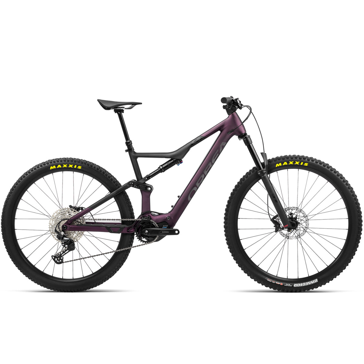

Direi che è sbagliato: quella del link è H10, anche H30 c'è in quel colore ma non è montata così
ilguslo
29 Ottobre 2016
537
314
Orbea RISE M10; Orbea WILD FS M10
Intendevo che in negozio hanno la H30 in quel colore, molto bello.
