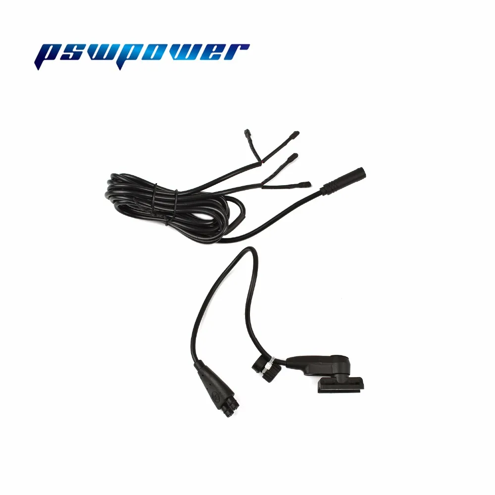

finalmente sono riuscito a montare il tsdz2 sulla mia city bike, ma ho un problema con il sensore di velocità.
Molto spesso mi segnala 99km/h e ovviamente l'assistenza viene disattivata. Non so se ho sbagliato qualcosa io.. A qualcuno è già capitata sta cosa?
Il nuovo sensore che danno in dotazione è questo in foto, ma è normale che non ha nessuna regolazione di distanza dal magnete?

Prova ad avvicinare ulteriormente il magnete, magari quando passa al sensore per un attimo il segnale e quindi ti fa una doppia lettura (praticamente un giro di ruota in pochi millisecondi).
