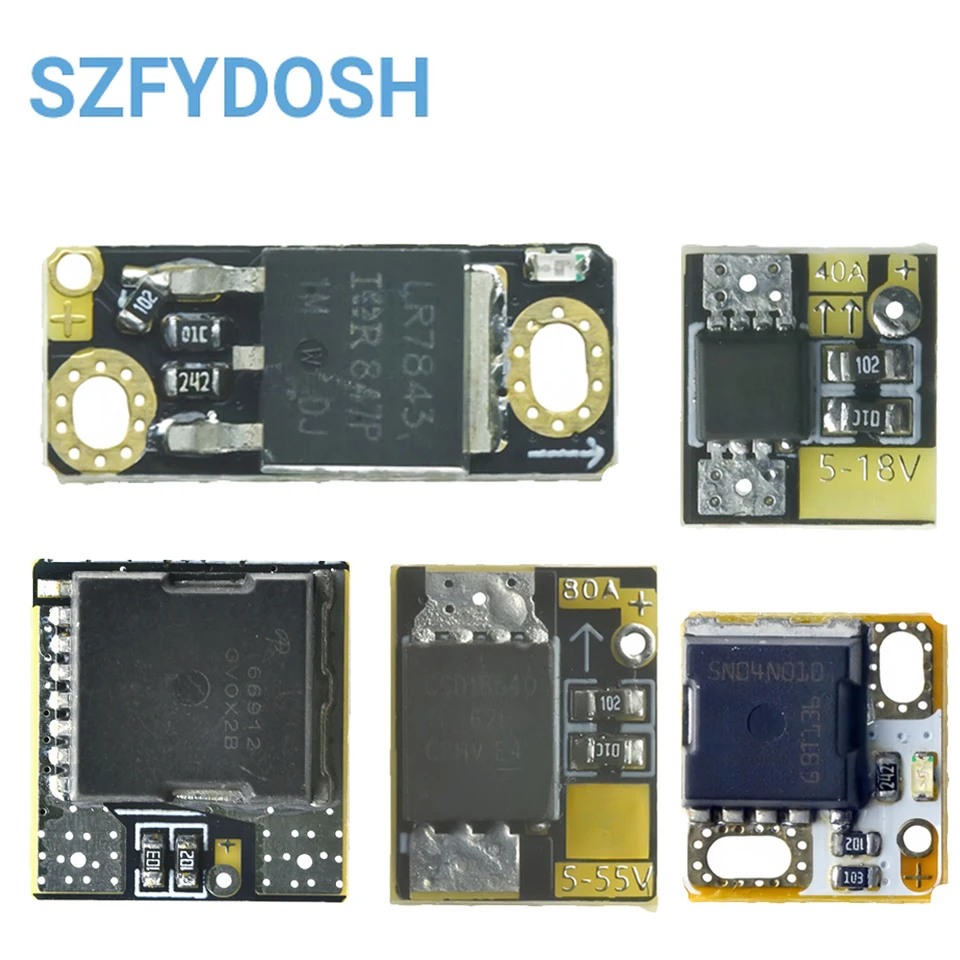

Anche io avevo pensato ai relè ma come hai visto anche tu non è facile reperirli a 36V ..
Verifica la corrente di scarica delle celle dell' extender, perché nei primi minuti il motore tirerà praticamente tutto dall' extender e quando la tensione è simile cominceranno ad andare in parallelo. Io ho prefirito mettere un diodo anche sul' extender in modo da avere tutto allo stesso livello di tensione, anche perché io ho un secondo extender da aggiungere al bisogno o_O
Il bms è da 20A, 20*36 = 720W direi che per i 250W del motore bastano !
ho trovato un po' di circuitini gia' fatti con il mosfet su aliexpress, mi sa che faro' un partitore resistivo e amen uso quelli.
Tipo questo

Il mosfet l'hai fatto low side o high side ?

Per il mosfet, ho usato un canale N più facile da trovare e l'ho pilotato con un optoisolatore che avevo nel cassetto..
