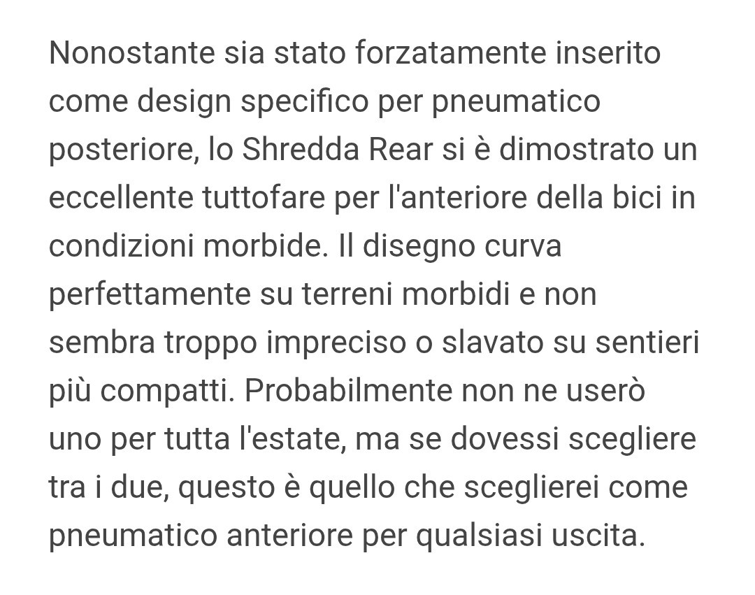

La combinazione MM e Albert è fantastica quasi ovunque. Ma ora che fuori è inverno, voglio provare a liberare la bici elettrica, perché con quella normale resterebbe in garage :)

Che BELLE! Non pesassero e non costassero così tanto ci penserei seriamente.
È un effetto della foto oppure il posteriore è davvero così tanto arrotondato?
È una combinazione dell'effetto della foto e del fatto che (tutti) gli pneumatici quando sono nuovi rimangono un po' stretti. Dopo un giro tornano alla larghezza corretta.
