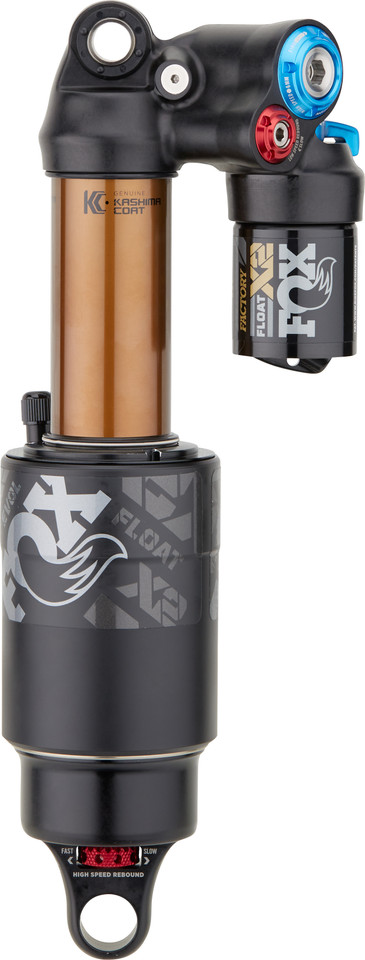

Secondo voi, per un biker pesante e panzuto che non fa cose estreme (salti, ecc), ma sa cosa sono i settaggi, è meglio comunque un high volume o è abbastanza indifferente?
Ti dico la mia esperienza, montai un Jade X (a molla) sulla mia ma avendo un carro lineare ecco che la molla andava troppo spesso a pacco e senza andarmi a impelagare su altre molle più progressive ho deciso di passare all'X2; in pratica ho trovato le stesse sensazione della molla ma ora è progressivo quanto basta e riesco a sfruttare tutta la corsa senza andare a pacco!
Io i salti non li evito, ma non sono un canguro... passo decisamente più tempo con le ruote incollate al terreno che in aria, i benefici che ne ricevo sul trail (per lo più natural smosso, spesso anche tecnico) sono considerevoli, ora come ora dal posteriore non potrei chiedere un lavoro migliore.
Mah, io mi sto convicendo che proprio per chi non fa cose estreme e gira abbastanza tranquillo un ammo a molla da il massimo dei vantaggi (un po' di peso in più a parte). Puoi stare su una molla abbastanza morbida (in rapporto al tuo peso) senza troppi rischi di andare a pacco ed ha il massimo dei benefici tipici di un molla, carico di stacco minimo, massima resa e minimo affaticamento sullo scassato se ci giri parecchio. Io ancora un po' di salti e scassato veloce ne faccio ed ho risolto il problema di eventuali bottom-out con una molla progressiva su uno schema sospensione già abbastanza progressivo di suo, e non tornerei indietro.

Se fai argini e forestali manco ti serve un ammo, basta una front. Intendevo sei fai percorsi tecnici e scassati si ma non vai forte e non fai salti, hai comunque tutti i vantaggi del molla senza lo svantaggio del rischio fondo corsa, che potrebbe costringerti se ci vai grosso a tenere una molla troppo dura.

c'è anche questo...
ma ha i 2 fori paralleli.... e come si fa a sapere di che anno è?
quelli fino al 23 non avevano un difetto ad una parte interna e andavo revisionati spesso?

c'è anche questo...
I fori li ruoti come ti servono

c'è anche questo...
esatto. lo sgonfi a 20 psi e ruoti il bobolotto nella posizione degli occhielli che ti serve...
per sapere l'anno prova a scrivere al sito...
