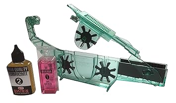

Petrolio lampante (che trovate nei Leroy Merlin o Brico) e pulisci catena della Barbieri ...
... e la catena torna pulita in un batter d'occhio
