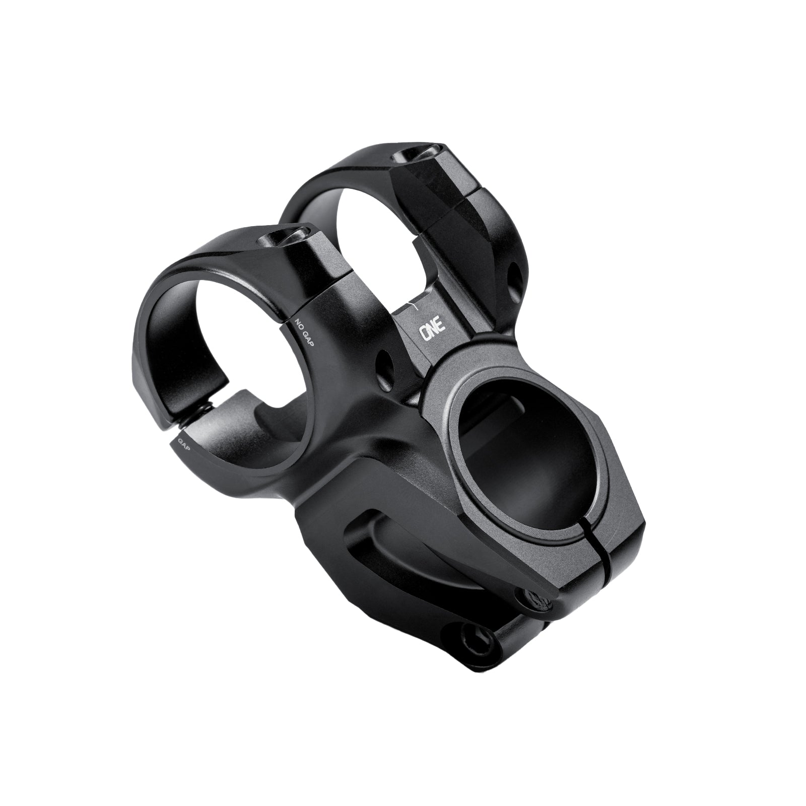

Hai scritto che è a sezione ovale e serve un attacco specifico.. ho senz’altro capito male! Cosa intendevi?
non lo ho scritto io.....la parte che va sullo stem è identica a tutti gli altri manubri, dopo si assottiglia e prende una forma "ovalizzata" per tornare poi ad essere perfettamente cilindrico nella zona manopole, etc.
cmq basta andare sul sito oneup che è tutto ben spiegato

traduzione della faq
Devo usare il tuo attacco manubrio se ricevo le tue barre?
No, puoi far funzionare i nostri manubri su qualsiasi attacco manubrio con diametro del morsetto di 35 mm.
L'affermazione legata all'obbligo di montaggio del loro stem è legata all'installazione del loro multitool da canotto forcella, l'articolo era questo ma la memoria mi sta abbandonando
https://www.mtb-mag.com/manubrio-carbon-ovale-e-stem-con-precarico-integrato-da-oneup/
poi il test
Comunque su un forum estero c'era scritto che alcuni attacchi da dh molto larghi arrivano quasi al punto di cambio di sezione da circolare ad ovale, quindi si raccomanda l'acquisto del loro modello perché di larghezza adeguata.
mi suonava strano , appunto..quindi va' con qualsiasi attacco da 35mm .
