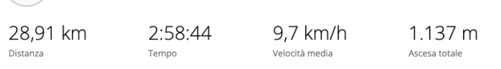

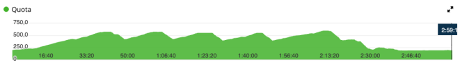

a me piace scendere e quindi i nostri giri soliti sono Su Giu continui, la bici e' impostata con modalita:
1 = 75%
2= 100%
3= 125 %
4= 150%
5= 400% (se noon ricordomale)
solitamente salgo in 2, in pianura uso 1 e se e' dura uso la 3... Esco una volta a settimana e se gli impegni familiari me lo permettono faccio 1 o ,se ho culo, 2 sessione di rulli da 45m/1hr
prendiamo questo giro di esempio:
questo l'andamento altimetrico:
questo il mio livello di batteria e assistenza...
non mi sembra di abusarne... o almeno, x stare dietro ai miei compari , questo e' quello che utilizzo.
1 = 75%
2= 100%
3= 125 %
4= 150%
Vedi l'allegato 85775
Vedi l'allegato 85773
Vedi l'allegato 85774
Purtroppo il confronto con la Scott non lo posso fare per il fatto che bosch e' un sistema chiuso
con quei livelli ti fai un gran culo!!!!

hai fatto bene o male il cambio opposto al mio.. io avevo una reign e+3 2022 cambiata per una mondraker crafty se 2022 con bosch cx 4 non smart.. insomma quello che avevi te.
A mio avviso bosch va meglio come autonomia. Sabato ad esempio ho fatto un giro di 46km x 1200m circa di dislivello consumando il 66% di batteria, eco nel 95% del tempo. Sono arrivato alla sera molto stanco, quasi come se avessi fatto il giro con la mia front da xc, ma in discesa e sullo scassato sono stato decisamente piu' comodo.
La batteria in piu' serve solo per poter usare assistenze piu' alte e tenere velocita' piu' alte o metterci meno del tuo.
Nel tuo caso hai l'opzione di mettere la batteria da 800wh.. probabilmente quello che avrei dovuto fare io invece di cambiare bici completamente... alla fine i soldi buttati sono stati simili, ed ho ottenuto una bici un pochino meno estrema come geometrie e piu' pedalabile (e 29-29 come ruote, in salita e' decisamente meglio).
Se hai soldi da spendere per cambiare bici, sono perfettamente convinto che se prendi un bosch cx5 o un avinox e te li configuri spompati il giusto otterresti delle autonomie da urlo rispetto a quel che hai ora... il problema e' solo uno, i soldi!
