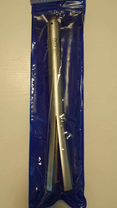

L'oggetto misterioso! Anche un po' equivoco...
Mi ero ripromesso di non farlo ma la scimmia del tuning potente in me è, adesso che ho cominciato con il cambi di attacco manubrio si è scatenata...
5.397
5.107
Per curiosità che modifiche hai in mente per dover smontare i cuscinetti?
La mia baffona è partita come una Trail5 con 150/160 e angolo sterzo 65.6
Ora in pratica è diventata una Game 160/170 MA la SS inferiore ha 10mm di spessore per compensare i 10mm di escursione di differenza tra i 2 modelli. Volendo mettere una SS zero stack perché non mettere una SS -1 grado?! Mi trovo bene ma sento l'avantreno un po' alto, così dò stabilità aumentando un po' il passo mettendo comunque in conto di perdere agilità che però ora ho in abbondanza.
La Damper l'avevo ringiovanita di 5 anni. Moustache ha geometrie abbastanza conservative e bilanciate, questa mossa è un azzardo, un grado non è tantissimo ma neanche poco. Dalle mie parti si dice "se va ha le gambe!" se non va ci sarà una SS eccentrica nel mercatino.
5.397
5.107
Il postino è arrivato oggi pomeriggio! 22€ di sdoganamento per 59£. Prima del montaggio ho preso qualche misura con qualche sorpresa. Passo 1285 ok, angolo sterzo 65.5 in realtà sarebbe dovuto essere 65, angolo sella 77 (preso al centro della sella) invece di 76. Comunque non ci allontaniamo di molto, anzi meglio perché così la modifica non sarà troppo estrema.
Montare una SS eccentrica è delicato perché bisogna cantrarla e per quanto la pressa tiri dritto bisogna stare attenti e controllare ad ogni mm di inserimento.
Piccola nota sull'ss originale. La calotta inferiore è in alluminio quella superiore di plastica. Acros maledetta.
Misure a lavoro finito. Passo 1293, angolo sterzo 64,5 (-1 perfetto), angolo sella 77,8 non tanto per l'apertura dello sterzo che un po' abbassa davanti, quanto per la calotta inferiore zero stack.
Sulla carta è quello che volevo ottenere. Adesso va provata.
