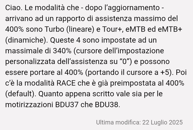

il tuo ragionamento ci sta, lo capisco.. ma vorrei avere una tabella comparativa delle percentuali massime x ogni assistenza.. altrimenti x quanto il tuo ragionamento possa essere corretto stiamo buttando ipotesi visto che si tratta di modalità dinamiche
Già solo parlando di bosch se emtb impostato tutto a zero con 85nm e 650w (quindi 340%) consuma meno di emtb+ impostato a -3 di assistenza ma con 100nm e 750w.. è xke magari a -3 mi da (ipotesi) 320% e x avere 640w dovrei metterne 200.. con emtb classico poco meno di 190.. eppure emtb+ consuma di più e senti proprio la pedalata più leggera.. x quello non mi torna il discorso.. essendo modalità adattative hanno erogazioni diverse..
Se così fosse (e da quanto ho capito è il tuo ragionamento) a cosa ci serve valutare o preferire un motore più potente x certe situazioni? Basterebbero 60o70nm con 600w di picco ma espressi in modo diverso nelle modalità
È vero che sarebbe come usare un 125 2 tempi dove sei sempre impiccato contro un 450 4t, ma non ci vorrebbe questa rincorsa ad avere più nm e più watt
Per verificare l'ipotesi basterebbe confrontare il dato di potenza media (di gamba) dell'uscita
Sul bosch ce l'hai che te lo salva sull'app flow

E dove hai trovato quel 800%? Xke se così fosse in trail basterebbero 100w x arrivare alla massima potenza.. mi sembra decisamente troppo visto che gli altri motori girano al max su 400%
Ti hanno già risposto. Ora capisci perché DJI spinge di più sempre. Perché arriva a 4 volte più di Bosch a +5.

Mi permetto di far notare che anche se hai +800% di assistenza il motore non potrà mai erogare più della sua potenza massima, ne consegue che per ottenere questo +800% di assistenza occorre avere una gamba davvero scarsa perchè anche prendendo i 1000W di boost diviso per 800 vorrebbe dire che chi è in sella non deve spingere oltre 125W che, permettetemi, è proprio una miseria.
Prima di scrivere che Bosch fa schifo perchè non arriva a +800% magari facciamoli questi calcoli...

Intanto nessuno ha detto che il Bosch fa schifo. Di quei calcoli ne avevo già parlato.
Ovvio che il motore non arriverà mai oltre la potenza massima, semplicemente ci arriva prima.
