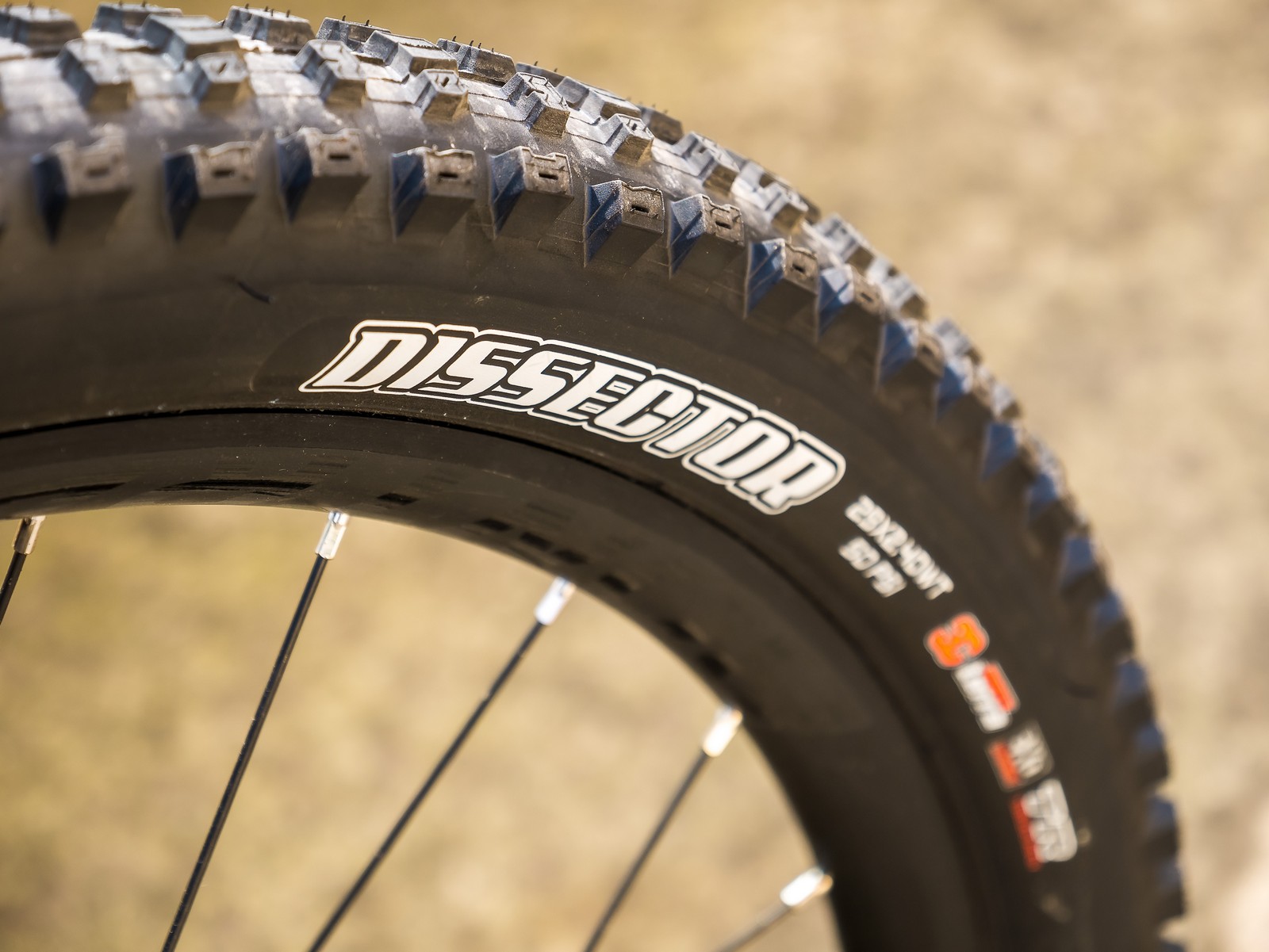

ma secondo voi tra la maxxis dissector e dhr quale più aggressiva e quale più scorrevole? laq volevo per il posteriore ma non riesco a decidere tra le 2

le riviste tedesce hanno misurato al rullo dhr2 maxterra e dissector dual senza rilevare differenze importanti.
il rullo simula il rotolamento su asfalto
30x26
17 Ottobre 2019
1.618
1.558
Torino
Commencal
l'hanno fatta le piu' rispettabili riviste tedesche. con un rullo molto simile , se non uguale, a quello utilizzato da continental e schwalbe per testare la scorrevolezza della loro gamma.
assegai maxterra exo 29x2.5 27.2 watt
balla un watt e mezzo rispetto alla 27.5, non e' rilevante quando gomme con mescole e carcasse diverse arrivano anche a 45-50watt.
avendo acquistato alcuni di questi test mi sono fatto l'idea che le sensazioni personali siano enormemente falsate dal peso della versione recensita.
ad esempio l'eddy current rear da 29x2.6 assorbe 27watt ma pesa 1539gr......
