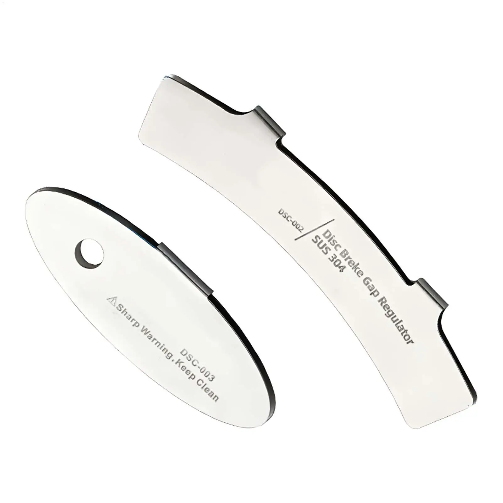

Aldo, a questo punto potresti provare a centrare le pinze con questo attrezzo:
se poi la prova dovesse fallire non ti rimane che usare la garanzia,
contattando il venditore, sempre che l'impianto abbia meno di 2 anni,
oppure alla fine rivolgerti direttamente a Formula per la sostituzione delle tenute
