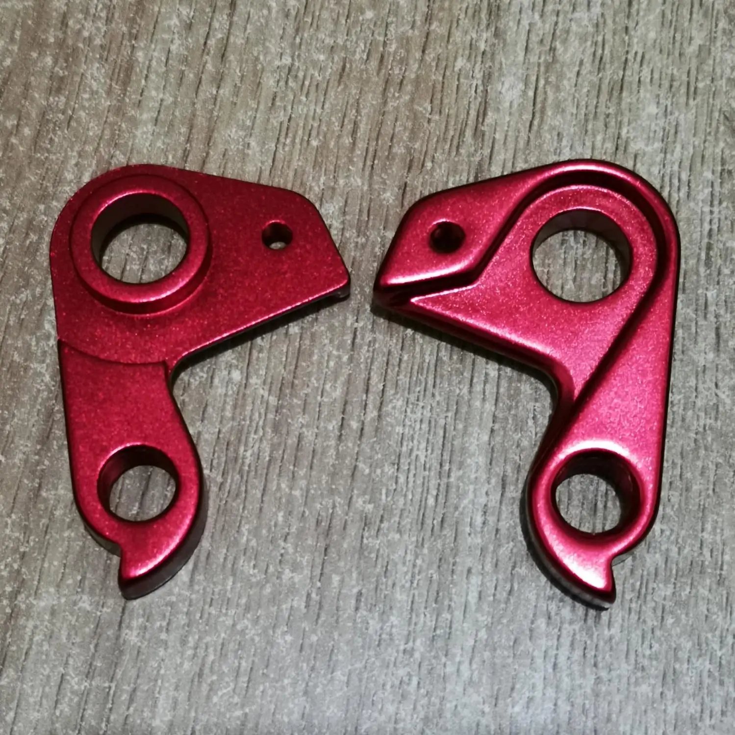

€ 11,53 31%OFF | Gancio per deragliatore 1pc per bici elettriche Fantic Dropout per bicicletta Mech con cambio posteriore ad alta priorità
Provo a prendere questo e vi faccio sapere, confrontandolo con quello preso su ridewill pare identico.
Ne ho ordinati 2 su AliExpress
Questo è arrivato in 25 giorni compreso di vite, pesa 12gr anziché 15 gr dell'originale, secondo voi è uno svantaggio?
€ 9,59 5%OFF | 1pc ciclo/bici cambio posteriore mech deragliatore gancio dropout con bulloni per Fantic E bici con viti
Aspetto l'altro da 11,53€
