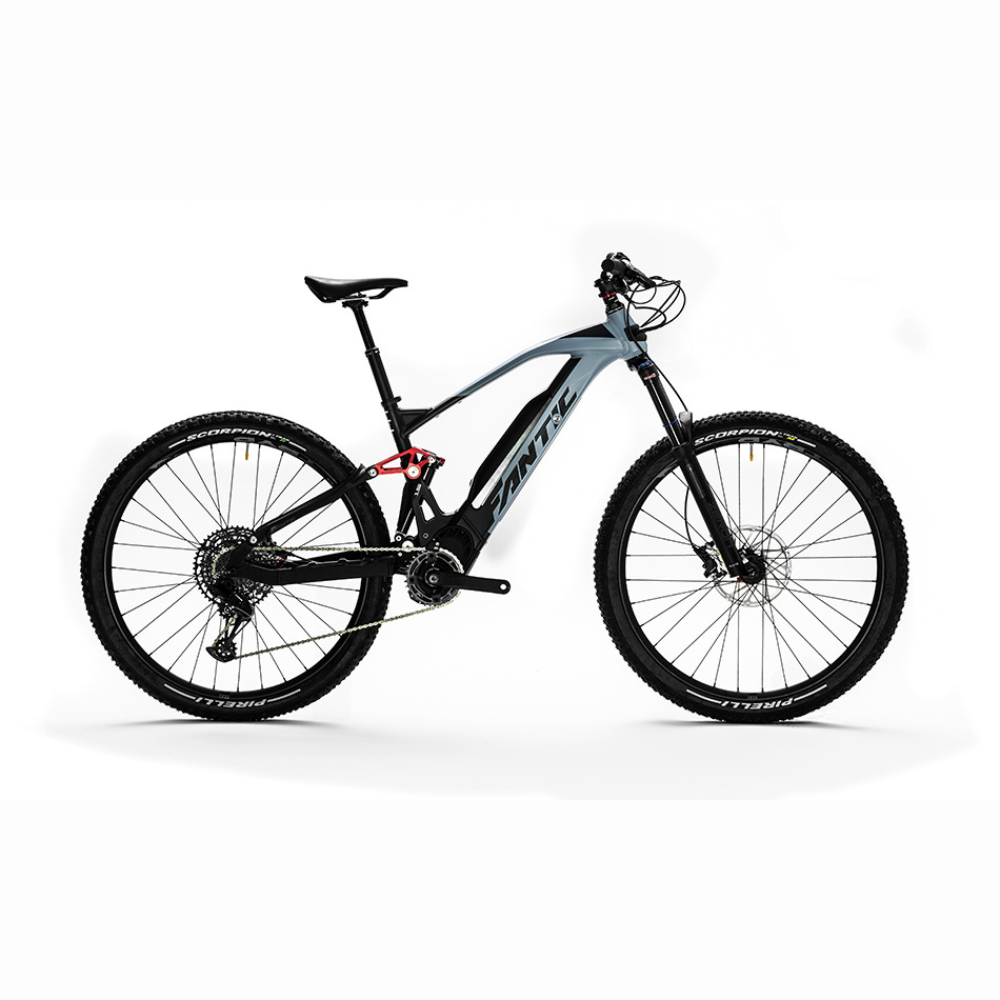

Sì volevo muovermi nell’usato x esempio avrei trovato una Fantic xmf 1.7 con meno di 2000 km a 2000€ unico problema è 170 mm all’anteriore; ho paura che gli do solo del peso da portare dietro e basta, poi non lo gestisce né in discesa né in salita.
Vorrei una bici 140 di escursione usata con batteria da 625 andrebbe più che bene; ma sappiamo tutti che usato si trovano più facili le enduro che altro; anche perché a oggi spingono sempre x darti bici con mega escursioni
Se non è già stato detto fai attenzione alle fantic xke spesso il tubo sella piegato del telaio limita l'abbassamento della sella stessa, essendo lei così "piccola' (mia moglie è 1.58 quindi non tanto di piu) potrebbe avere problemi anche con 1 telescopico

X ora non l'ha ancora presa ma sta valutando la moterra sl che ha un tubo sella ed un reach in taglia s più corto di orbea, scott ed altri che abbiamo visto. Una buona alternativa nell'usato potrebbe essere una turbo levo dove fanno la taglia s1 che è molto piccola (se la trovi)
Calcola che mia moglie ha provato sia una rise che una wild in taglia s e su entrambe le bici con il reggisella tutto infilato nel telaio e sella bassa tocca appena sulle punte.. x donne così piccine secondo me 27.5 post è quasi d'obbligo xke se dovessero scendere al volo sulla ruota dietro con la 29 rimarrebbero "appese"
Anche la cube non è male visto che in taglia s sono 27.5 anche davanti
Poi certo devi valutare cosa trovi ed anche il peso, una ebike da 25 o 26kg rimane cmq pesante x loro.. ovviamente più si sta sul leggero e meglio è
