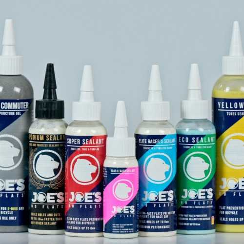

Il prodotto che ho preso è questo .... però non sono certo che non abbia l'ammoniaca... mannaggia.... nella fretta di acquistare per avere il prodotto il più presto possibile a casa dato che domenica prossima voglio usare la bici non mi sono più ricordato di questo aspetto....sulla descrizione sembrerebbe un prodotto ecologico a base naturale speriamo.....:D Sennò se non mi arriva per tempo, me ne andrò con il paciugo messo ieri che ci devo fare?.... incrocerò le dita.....
il joes del link e' quello "normale" con ammoniaca, ed e' pure quello che funziona meglio ed e' piu' duraturo.
Quello senza ammoniaca e' il joes eco, quello color puffo. Secca prima di quello bianco, ma e' anche nettamente piu' facile da pulire dentro al copertone / ruota quando si secca.
Come funzionamento sono entrambi ottimi, trovo sempre spine e robe varie quando mi capita di dover smontare il copertone perche' a fine vita o per scambiarlo con l'anteriore (di solito prendo l'anteriore nuovo e quello usato lo passo al posteriore).. quindi il lavoro suo lo fa.
Ma il lattice con dentro l'ammoniaca non si era detto che non va bene per via della corrosione che provoca sulle vernici (del telaio o ruote) o di certe parti con materiali sensibili all'ammoniaca?.... (carbonio ma anche alluminio)
l'ho usato per anni, e se la ruota e' nastrata bene, danni non ne fa di sicuro. Mi e' pure passato il lattice nei nipples, ma sinceramente su bici che hanno anni alle spalle non riesco a determinare se la corrosione superficiale sui nipples e' dovuto ad acqua fango e lavaggi vari o al lattice! Danni non ne ho mai avuti.
Se vedi lattice uscire dai nipples perche' magari si e' danneggiato il nastro, e' bene lavare la ruota per bene prima di rimettere il nastro. Ma questo vale per qualsiasi lattice / ruota.
