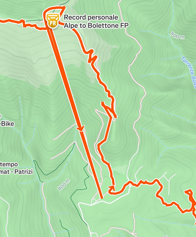

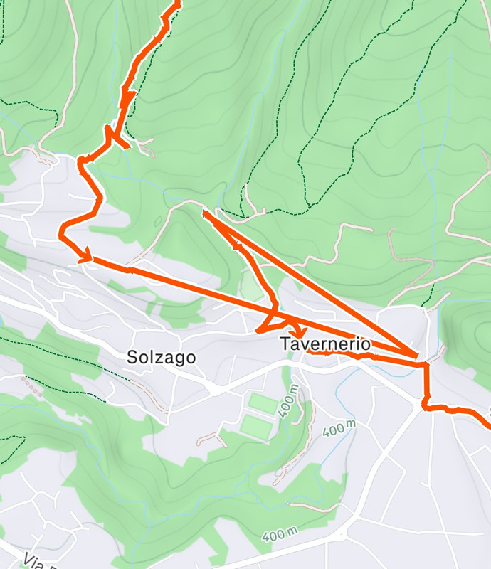

Comunque se per avere il cardio devo ritrovarmi ste cagate faccio volentieri a meno.
Beh lì non è mica colpa di Bosch ma del modulo GPS del telefono.
