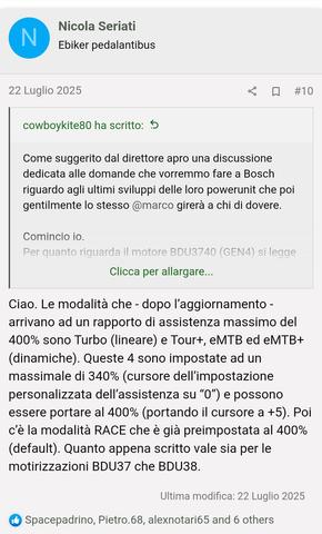

Sul sito Bosch dice che il 400% solo su emtb+
Da questa discussione.
