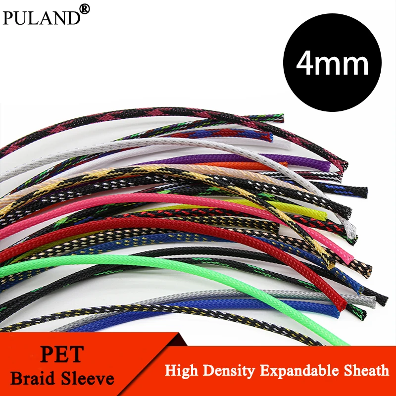

Buongiorno, per la mia custom ho preso un impianto frenante simile della Z race, tra l’altro già provato sull’altra bici, compatibile praticamente in tutto e per tutto con Shimano. Che tubi freno hai utilizzato? Mi sembrano in treccia giusto?
